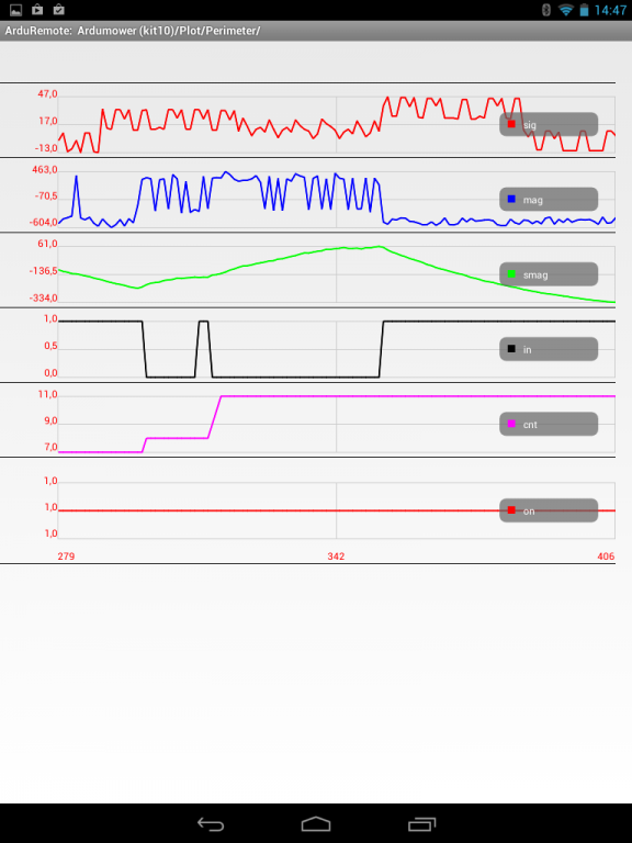

hi, 1.7 zeigt keine ordentlichen Perimeter plots.
grad auf 1.8 aktualisiert, gleiches verhalten.
Pfodapp macht richtige plots.
Attachment: https://forum.ardumower.de/data/media/kunena/attachments/1303/Screenshot_2014-07-13-12-16-23.png/

@Dietmar: So ist das wenn man Software baut: man testet die gesamte Funktionalität durch, alles geht. Dann ändert man irgendwann eine winzige Kleinigkeit und testet nur die gerade geänderte Funktionalität - anstatt erneut die gesamte Funktionalität der App gründlich durchzutesten...
Plot-Bug sollte in v1.9 behoben sein :)
