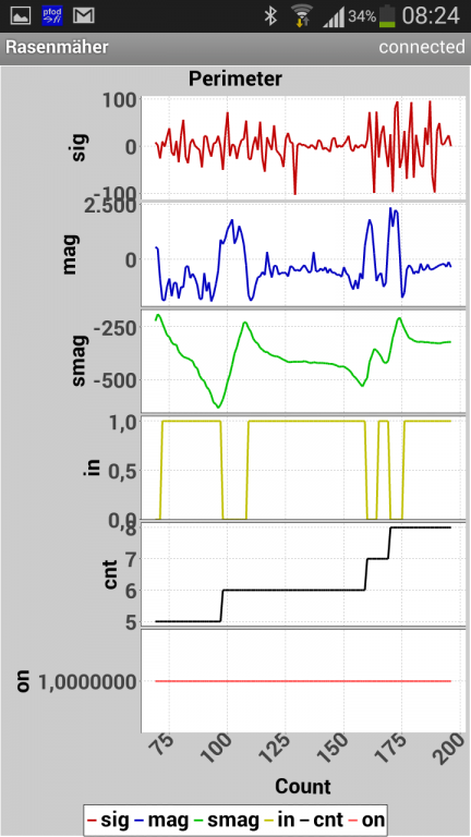

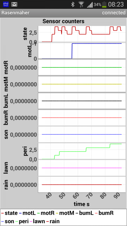

Dann habe ich heute Morgen meine Ardumower mal über die nasse Wiese gejagt um mir den den Sensor-Counter Plot (pfodApp->Plot->Sensor Counter) anzuschauen. So wie ich das deute zählt dieser immer schön hoch beim überfahren der Schleife. Nur wird das nicht an die Motoren gemeldet.
Siehe hier:
und der Perimeterplod sieht so aus:
Gruß
Stephan

Ja finde ich auch sehr merkwürdig.
Bei dem Anschluß des neuen Motortreibers müssen doch auch noch die Brücken von M1_PWM_D1 auf GND, M1_PWM_D2 auf VDD, M2_PWM_D1 auf GND und M2_PWM_D2 auf VDD gemacht werden oder liege ich da falsch?
Wenn ich die Zeit finde werde ich evtl. heute Abend/Nacht mal die gesamte Verkabelung neu machen und es dann nochmal mit der aktuellen r128 testen.
Gruß
Stephan

Also ich kann mir nur noch vorstellen, dass das Mega oder der Motortreiber einen Schlag hat.
Das der Mower über die Schleife fährt ist mir jetzt klar. Wenn er die Schleife erkennt dann werden die Motoren nicht richtig angesteuert und er fährt immer weiter.
Ich werde mir dann wohl erst mal ein neues Mega besorgen und erneut testen.
Gruß
Stephan
@Stephan: schalte bitte mal die "Odometrie" ab, oder haben Deine Räder Encoder? :) Die Ardumower-Chassis Motoren haben Odometrie...
odometryUse = 0; // use odometry?
Sven hat die Motor-Regelung vor einiger Zeit um Odometrie erweitert und ich würde jetzt einfach mal tippen, dass man diese Abschalten muss wenn man keine Encoder angeschlossen hat...
NACHTRAG: habe gerade im Code nachgesehen: Odometry muss explizit abgeschaltet werden wenn man keine hat...
@Alexander,
du bist der Größte. Es kann so einfach sein.
Odometrie habe ich in der App ausgeschaltet und siehe da zumindest das Motortesten in der App geht hervorragend.
Testen auf der Wiese geht leider heute nicht mehr da es zu dunkel geworden ist. Werde ich aber morgen früh vor der Arbeit nachholen.
Odometrie habe ich bei meinem Tianchen jedoch nachgerüstet wie es hier auf der Seite beschrieben ist. Also mit einer Gabellichtschranke an den Zahnrädern. Diese habe ich dann an A12 und A15 angeschlossen A13 und A14 habe ich offen gelassen da dort optional steht.
In der Konsole wurde Odometrie auch erkannt zwar immer mit einem Minuszeichen davor aber dabei habe ich mir nichts gedacht. Auch in den Apps wurde beim Plod dies immer gut dargestellt. Was aber nie funktioniert hatte ist die Einstellung in der Motordrehzahl hatte keinen Einfluss auf die Geschwindigkeit. Nur die Einstellung PWM machte ihn langsamer.
Habe ich mit meinen Motoren und Meiner Odometrie noch eine Chance diese zu nutzen oder machen die einfach zu wenig Ticks per Umdrehung?
Danke nochmals für deine kompetente und schnelle Hilfe.
