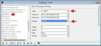

Ich hatte das gleiche problem. leider musste ich das gps-modul manuell neu konfigurieren. auf der ardumower wiki seite ist alles super erklärt. ganz entscheidend sind bei "Rover configuration (messages)" folgende Sachen:
Code:
In this step we want to turn off all broadcast messages except one. Choose 'View->Configuration View'. Choose configuration message 'MSG (Messages)' and select one message after the other in the list (0A-37 MON-HW3, 0A-09 MON-HW, ..., etc.). For each message, make sure the selected message is turned off for UART1 and UART2. Example for message '01-22 NAV-CLOCK' that has been deactivated for UART1:
und bei Protocol in und Protocol out muss es genau so aussehen:
die falsche Einstellung hat bei mir immer den AGCM4 zum Absturz gebracht oder dafür gesorgt, dass der gar nicht erst los fährt. ich habe bei mir auch immer nur den Error 5 im log gehabt. Manchmal einen auch einen IMU-Fehler. Danach einen Watchdog reset - Neustart und der Mäher blieb stehen.
